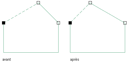

L'illustration suivante représente l'inversion de la ligne de toit d'un mur.
Inversion de la ligne de toit d'un mur

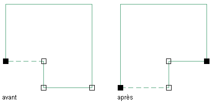

L'illustration suivante représente l'inversion de la ligne de plancher d'un mur.
Inversion de la ligne de plancher d'un mur
