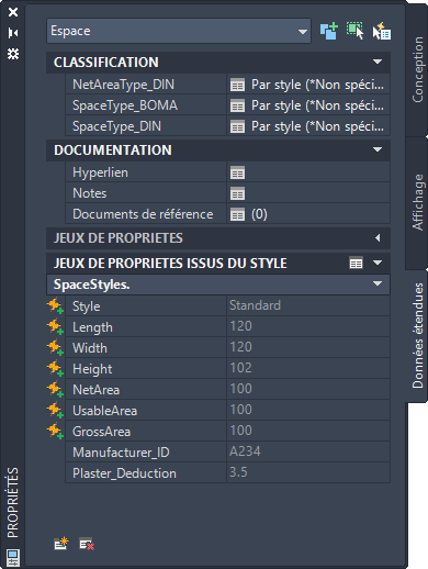

- Cliquez deux fois sur les objets dont vous souhaitez modifier les données de jeux des propriétés.
- Dans la palette des propriétés, cliquez sur l'onglet Données étendues.
Si des jeux de propriétés spécifiques aux styles et aux objets sont associés à l'objet, ces deux types de jeux sont affichés dans l'onglet Données étendues.
- Cliquez sur
(Modifier les données du jeu de propriétés du style) en regard de Jeux de propriétés issus du style.

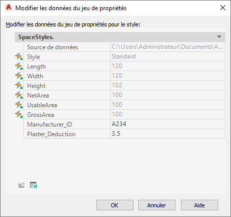

- Dans la fiche de travail Modifier les données du jeu de propriétés, entrez les nouvelles valeurs des données de jeux de propriétés et cliquez sur OK.
- Cliquez sur OK.
