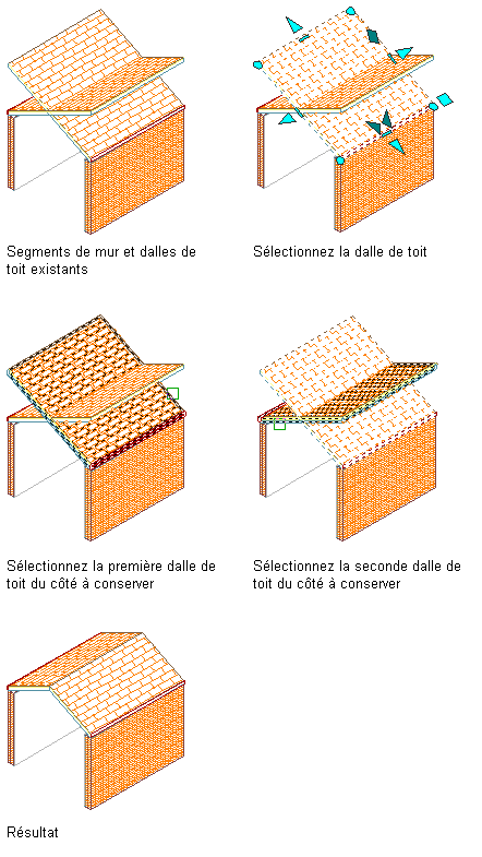

Cette procédure permet d'assembler par onglet deux dalles ou dalles de toit sécantes.
Les deux dalles/dalles de toit sont ajustées le long de l'intersection de leurs lignes de périmètre. Des sommets sont ajoutés ou supprimés en fonction des besoins. Les nouveaux bords des dalles/dalles de toit sont définis avec les angles nécessaires pour une véritable découpe d'assemblage à onglet. Si les épaisseurs des deux bords diffèrent, les angles sont différents.
Si vous souhaitez assembler par onglet des dalles ou dalles de toit non sécantes, vous pouvez les assembler par bords.
Assemblage à onglet de dalles de toit par intersection
si l'objet est sélectionné est... | Action... |
une dalle | cliquez sur l'![]() ![]() ![]() |
une dalle de toit | cliquez sur l'![]() ![]() ![]() |
Le côté opposé est ajusté.
