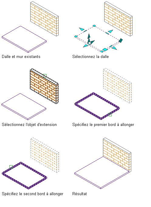

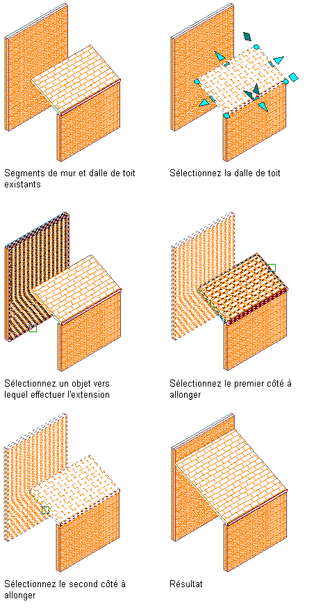

Cette procédure permet d'étendre une dalle ou dalle de toit sur un plan défini par une autre dalle, une autre dalle de toit ou un autre mur.
Cet objet cible lui-même ne doit pas obligatoirement croiser la dalle ou la dalle de toit étendue, du moment qu'il produit une intersection dans le système de coordonnées utilisateur en cours (SCU).
Du fait que plusieurs bords risquent d'être déplacés pendant l'opération de prolongement, vous êtes invité à sélectionner les bords adjacents à rallonger et non les bords spécifiques à déplacer. Les bords sélectionnés conservent leur vecteur actuel (angle) et sont étirés jusqu'à ce qu'ils croisent le plan de l'objet cible.
S'il existe plusieurs bords entre les bords sélectionnés, ils sont réunis de façon à former un bord unique. Le nouveau bord est défini à l'angle de la surface cible.
Tous les profils de rive ou de sous-face sur les bords adjacents sont étendus jusqu'à la surface cible et ajustés en fonction de son angle.
Extension d'une dalle vers un mur
Extension d'une dalle de toit à un mur
