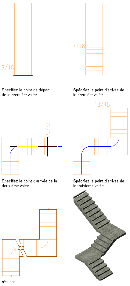

Cette procédure permet de créer un escalier à plusieurs paliers. Vous pouvez utiliser des formes d'escaliers à plusieurs paliers pour définir des déploiements au sol d'escaliers droits et tournants. Vous avez la possibilité d'insérer des quart et demi-paliers, ainsi que des tournants.
Ce type d'escalier est contraint conformément aux règles de conception définies pour l'escalier et la hauteur plancher à plancher.
Si vous dessinez les contremarches ou la volée d'un escalier, les lignes de chaque giron sont indiquées. En revanche, si vous dessinez un palier plat, aucune ligne de giron n'apparaît. Si vous dessinez un palier tournant, des lignes de giron d'angle sont matérialisées au niveau du tournant. Ces lignes temporaires ne représentent pas nécessairement l'emplacement réel des lignes de giron dans l'escalier final. En outre, le nombre de contremarches ajouté à l'escalier (à gauche de l'escalier) est affiché sous forme de fraction du nombre total de contremarches nécessaires pour construire l'escalier, “10/18” par exemple.
Création d'escaliers à plusieurs paliers avec 1/4 de palier

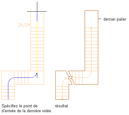

Spécification de la longueur du dernier palier pour un escalier à plusieurs paliers
