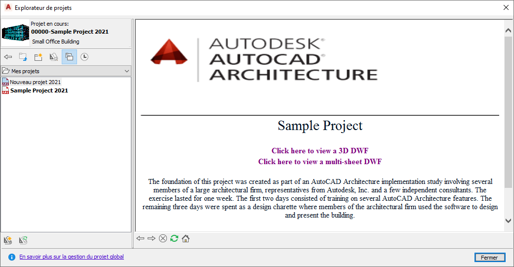

L'Explorateur de projets permet de créer des projets, de définir les paramètres et les normes du projet, d'ajouter des informations détaillées et de sélectionner le projet en cours. Lorsque vous définissez un projet comme projet actif, à partir du menu contextuel ou en double-cliquant sur le nom du fichier, le projet est converti dans un format compatible avec la version actuelle du AutoCAD Architecture 2025 toolset. Si, en outre, vous actualisez le chemin du projet, tous les dessins de projet sont également convertis. Il n'est alors plus possible d'ouvrir le projet dans une version antérieure du logiciel.
La partie gauche de l'Explorateur de projets permet de sélectionner le projet en cours, de créer des projets, de parcourir les projets existants et de consulter l'historique des projets. Dans le menu contextuel, vous pouvez également modifier les propriétés d'un projet, fermer un projet, copier la structure d'un projet, transférer un projet par voie électronique et archiver un projet. Toutes les informations que vous saisissez ici s'appliquent à l'ensemble du projet. Dans la partie droite de l'Explorateur de projets, une vue intégrée d'Internet Explorer permet d'accéder à la page d'accueil du projet.
