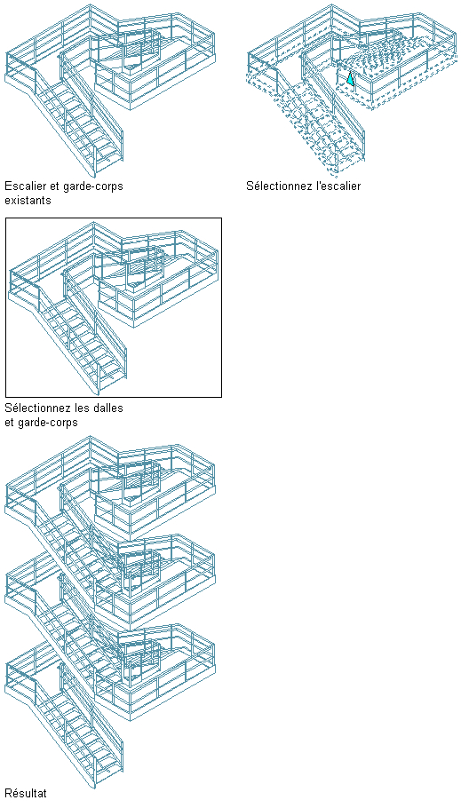

- Créez un escalier au sein d'une conception.
- Cliquez sur l'
- Sélectionnez l'escalier.
- Sélectionnez les dalles ou les garde-corps que vous souhaitez ajouter à la tour d'escalier, le cas échéant.
Remarque : Si vous prévoyez d'inclure une dalle dans une tour d'escalier, veillez à ce qu'elle soit placée en haut de l'escalier sélectionné.
- Dans la boîte de dialogue Sélectionner les niveaux, choisissez les niveaux en fonction desquels vous souhaitez générer la tour d'escalier.
Pour ajouter des garde-corps ancrés, cliquez sur Inclure les garde-corps ancrés, même si vous ne les avez pas sélectionnés à l'étape 3.
- Si l'escalier que vous avez créé est en forme de U, vous pouvez sélectionner l'option Conserver l'emplacement du palier lors de l'ajustement de l'escalier en forme de U afin de conserver la position de l'escalier au lieu du point de départ de l'escalier lors de sa modification.
- Cliquez sur OK.
Le programme crée la tour d'escalier en ajoutant des escaliers aux niveaux sélectionnés.
