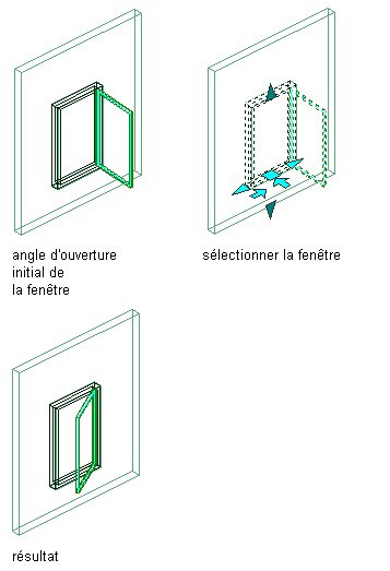

Cette procédure permet de modifier l'angle ou le pourcentage d'ouverture d'une fenêtre ou d'un groupe de fenêtres.
Une fenêtre dont le pourcentage d'ouverture est nul est fermée.
Remarque : La définition du pourcentage d'ouverture dans les propriétés d'affichage remplace ce paramètre dans la palette des propriétés.
- Sélectionnez les fenêtres à modifier et cliquez deux fois sur l'une d'elles.
- Dans la palette des propriétés, développez De base, puis Cotes.
- Entrez une valeur d'angle d'ouverture ou un pourcentage d'ouverture.
Modification de l'angle d'ouverture d'une fenêtre
