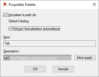

Cette procédure permet de lier une palette d'outils à partir d'un catalogue d'outils dans le Navigateur de contenu au jeu de palettes d'outils dans AutoCAD Architecture 2025 toolset.
. Pour copier plusieurs palettes d'outils, maintenez la touche Ctrl enfoncée tout en cliquant sur chaque palette. Cliquez ensuite avec le bouton droit de la souris et sélectionnez Ajouter à la palette d'outils.

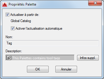

Le texte au-dessous de la case à cocher indique le nom du catalogue dans le Navigateur de contenu à partir duquel la palette est actualisée.
Lorsque vous cliquez sur ce nom, le système ouvre le catalogue à partir duquel la palette d'outils a été liée.
| Pour... | Action... |
| actualiser automatiquement la palette d'outils liée à partir du Navigateur de contenu au démarrage d'AutoCAD Architecture 2025 toolset | sélectionnez Activer l'actualisation automatique. |
| actualiser manuellement la palette d'outils liée | désactivez l'option Activer l'actualisation automatique. |
Le nom de la palette d'outils dans le Navigateur de contenu à partir de laquelle la palette d'outils sélectionnée est actualisée apparaît dans le champ Nom.
