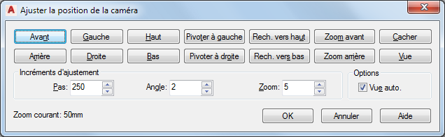

Pour ajuster la position de la caméra
Cette procédure permet de modifier la position de la caméra de manière incrémentielle. La modification de la position de la caméra modifie les vues.
  1. Cliquez sur l'onglet Rendugroupe de fonctions CaméraRéglage.
  2. Sélectionnez la caméra à ajuster.
  3. Cliquez sur le bouton approprié pour ajuster la vue.
    • Modifiez la valeur Pas : cette valeur gère le déplacement de la caméra chaque fois que vous cliquez sur Avant, Arrière, Gauche, Droite, Haut, Bas.
    • Modifiez la valeur Angle : cette valeur gère l'angle de la caméra chaque fois que vous cliquez sur Pivoter à gauche, Pivoter à droite, Rech. vers haut et Rech. vers bas.
    • Modifiez le pourcentage du zoom : cette valeur gère le zoom de la caméra chaque fois que vous cliquez sur les boutons Zoom avant ou Zoom arrière.
    • Cliquez sur Cacher pour visualiser le dessin en supprimant les lignes cachées.
    Si, dans le dessin, vous n'êtes pas en vue caméra, le premier bouton sélectionné active la vue caméra.
    Chaque fois que vous cliquez sur un bouton, la vue change en fonction des valeurs indiquées dans la section Incréments d'ajustement. Si la case à cocher Vue auto. est activée, vous pouvez visualiser la modification après avoir cliqué sur le bouton. Si elle est désactivée, cliquez sur Vue pour visualiser les changements.
  4. Cliquez sur OK.
