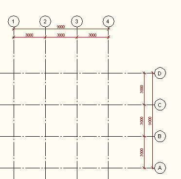

Vous avez la possibilité de coter une grille de poteaux personnalisée améliorée. La commande de cotation de l'onglet contextuel de grille de poteaux crée une cote de grille à deux lignes pour l'étendue de la grille et de ses travées.
Remarque : La commande de cotation de l'onglet contextuel Grille insère des cotes AutoCAD.
  1. Sélectionnez la grille de poteaux personnalisée améliorée.
  2. Cliquez sur l'onglet Grille de poteaux groupe de fonctions Grille de poteaux personnalisée Cote de grille.
  3. Sélectionnez la grille.
  4. Définissez le décalage de la cote par rapport à la grille.
    Par défaut, un ensemble de cotes pivotées avec le style de cote Annotatif est créé. Si vous voulez changer le style de cote, sélectionnez les cotes et définissez un style de cote différent dans la palette des propriétés.
