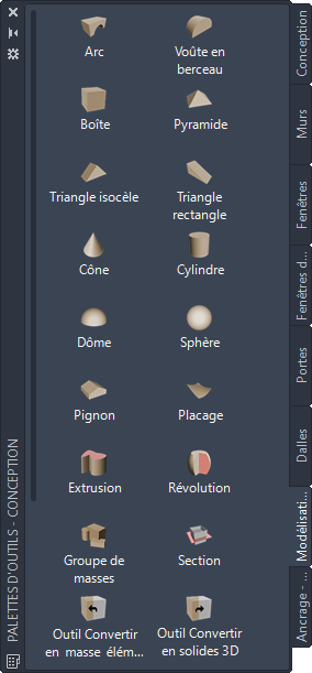

Les outils fournis avec AutoCAD Architecture 2025 toolset permettent de placer rapidement des masses élémentaires en sélectionnant un outil de masse élémentaire avec un style spécifique et d'autres propriétés prédéfinies. Vous pouvez utiliser l'outil avec sa configuration par défaut ou modifier au besoin les propriétés qui ne sont pas contrôlées par les styles. Vous pouvez également utiliser les outils de masses élémentaires pour créer de nouvelles masses élémentaires en appliquant des propriétés d'outils à des solides 3D existants.
Palette contenant des outils de masses élémentaires
Les palettes d'outils disponibles par défaut dans l'espace de travail contiennent des exemples d'outils de masses élémentaires que vous pouvez utiliser et personnaliser en fonction de vos besoins. Les catalogues suivants (fournis avec le logiciel) contiennent par ailleurs des outils de masses élémentaires que vous pouvez ajouter aux palettes d'outils :
