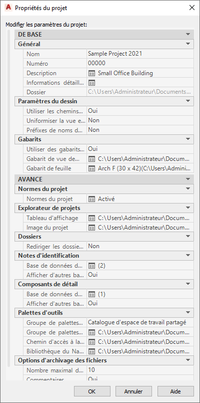

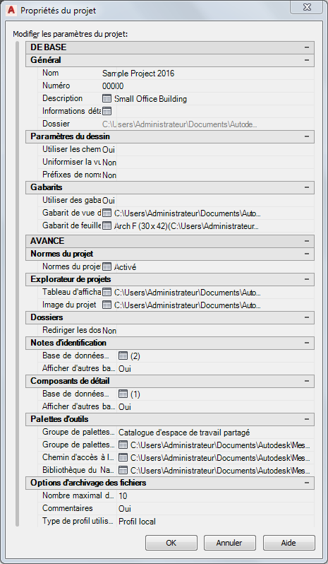

  1. Cliquez sur Ouvrir Projet.
  2. Sélectionnez le projet pour lequel vous souhaitez définir le groupe de palettes d'outils et la bibliothèque du Navigateur de contenu, cliquez à l'aide du bouton droit de la souris et choisissez Propriétés du projet.
  3. Pour la propriété Groupe de palettes d'outils, spécifiez l'emplacement du groupe de palettes d'outils du projet. Vous êtes libre de choisir un dossier local ou un dossier sur le réseau.

  4. Pour Groupe de palettes d'outils spécifiques au projet, sélectionnez Catalogue d'espace de travail partagé ou Catalogue d'espace de travail spécifique à l'utilisateur.
    Si vous choisissez Catalogue d'espace de travail partagé, le chemin sélectionné pour la propriété Emplacement du fichier de la palette d'outils est ajouté au profil de projet de l'utilisateur (AWS) et le catalogue d'outils est utilisé à partir de l'emplacement indiqué. Si vous choisissez Catalogue d'espace de travail spécifique à l'utilisateur, le programme crée un dossier sous \\Documents and Settings\<Nom_utilisateur>\ et copie les palettes d'outils dans ce dossier.
  5. Pour la propriété Chemin d'accès à la racine du contenu de l'outil, il est possible de définir un chemin racine pour les outils utilisés dans le groupe de palettes d'outils du projet. Si les outils des palettes de projet sont créés avec le chemin d'accès à la racine du contenu de l'outil spécifié dans la configuration du projet, ce chemin est défini sous forme de variable (%AECPROJECT_DIR%). En cas de modification du chemin racine du contenu du catalogue d'outils spécifié dans la configuration du projet, le chemin d'accès aux outils du projet est redéfini en conséquence (à condition que les dessins de styles référencés aient été déplacés au nouvel emplacement).
    Remarque : Lorsque le chemin du projet est actualisé, le chemin racine du contenu est redéfini en conséquence s'il fait partie du dossier du projet.
  6. Sous Navigateur de contenu, sélectionnez la bibliothèque du Navigateur de contenu (CBL) par défaut à afficher lors de l'ouverture du Navigateur de contenu à partir du Navigateur du projet.
  7. Cliquez sur OK.
