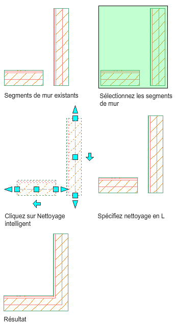

Lorsque vous utilisez le nettoyage intelligent pour les intersections en L, les règles suivantes s'appliquent :
- Le nettoyage en L fonctionne avec deux segments de mur non colinéaires à la fois.
- Les segments de mur peuvent être à n'importe quelle distance les uns des autres, à condition qu'ils disposent d'une intersection possible.
- Lorsqu'une condition de nettoyage incorrecte se produit, un conseil de correction du défaut s'affiche pour vous informer de solutions possibles.
- Les segments de mur sont nettoyés lorsque leurs lignes de justification de mur respectives s'entrecoupent correctement les unes avec les autres.
- Les segments de mur ne s'entrecoupant pas sont prolongés jusqu'à se rejoindre dans une condition d'angle correcte avec des lignes de justification de mur sécantes.
- Les segments de mur s'entrecoupant sont ajustés pour se rejoindre dans une condition d'angle correcte avec des lignes de justification de mur sécantes.
- Sélectionnez les segments de mur à inclure dans le nettoyage de mur.
- Cliquez sur le
- Appuyez sur la touche Entrée pour un nettoyage en L.

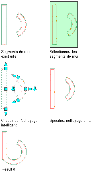

Le nettoyage en L fonctionne de la même manière pour les segments de mur en arc.
