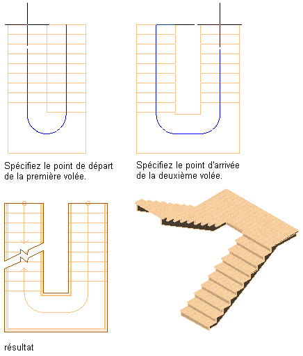

Cette procédure permet d'ajouter un escalier en forme de U en fonction des paramètres que vous définissez. Les escaliers en forme de U comportent deux déploiements au sol de même longueur, reliés par un demi-palier. Les paramètres de justification permettent de gérer l'emplacement de sélection des points en vue de définir la déclivité de l'escalier au sein de sa largeur.
Lorsque vous dessinez ce type d'escalier, les volées sont représentées par des lignes matérialisant chaque giron. Les lignes de giron n'apparaissent pas sur les paliers plats et figurent uniquement au niveau du tournant dans le cas d'un palier tournant. Dans le cas des escaliers qui tournent, ces lignes temporaires ne représentent pas nécessairement l'emplacement réel des lignes de giron dans l'escalier final.
Création d'un escalier en forme de U

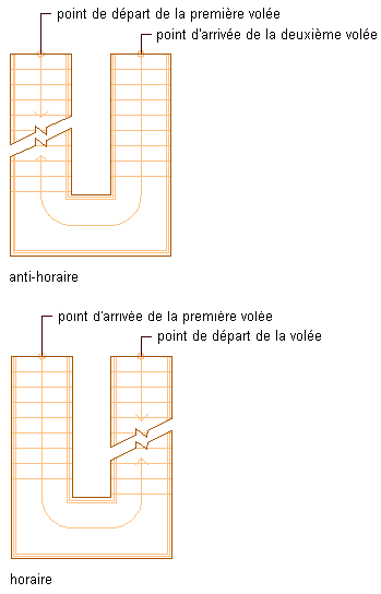

tracer l'escalier en forme de U de façon à ce que le bord externe de l'escalier soit à droite et le bord interne soit à gauche | sélectionnez l'orientation horizontale correspondant au sens contraire des aiguilles d'une montre. |
tracer l'escalier en forme de U de façon à ce que le bord externe de l'escalier soit à gauche et le bord interne soit à droite | sélectionnez l'orientation horizontale correspondant au sens des aiguilles d'une montre. |
Définition de l'orientation horizontale des escaliers en forme de U

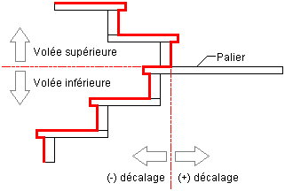

Lorsque vous sélectionnez les options Giron à giron, Giron à contremarche ou Contremarche à contremarche, vous pouvez préciser une valeur de décalage. Une valeur de décalage positive positionne le giron de volée inférieure plus près du palier que le giron de volée supérieure.
Définition des décalages d'alignement séparant le giron de la contremarche
