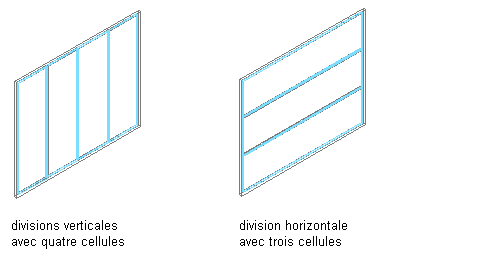

Cette procédure permet de définir le nombre de cellules d'une grille. Dans ce cas, la taille des cellules est déterminée par la longueur ou la hauteur de la grille, selon la manière dont elle est divisée.
Parfois, pour créer une grille complexe d'unité de mur-rideau, il est possible de partir d'une grille contenant un nombre fixe de cellules, puis de procéder ultérieurement à un ajustement manuel. Vous créez ainsi une grille avec un nombre fixe de cellules, puis vous la convertissez en grille manuelle.

- Sélectionnez le type de division Nombre de cellules fixe.
- Spécifiez le nombre de cellules.
