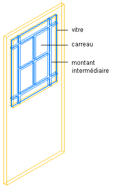

Composants de montants intermédiaires d'une porte
