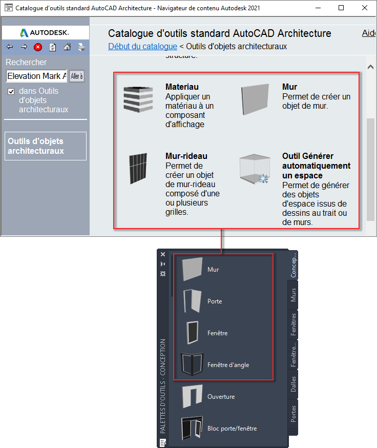

Liaison d'un outil à partir d'un catalogue dans le Navigateur de contenu
  1. Ouvrez la palette d'outils dans laquelle vous souhaitez placer un outil à partir du Navigateur de contenu.

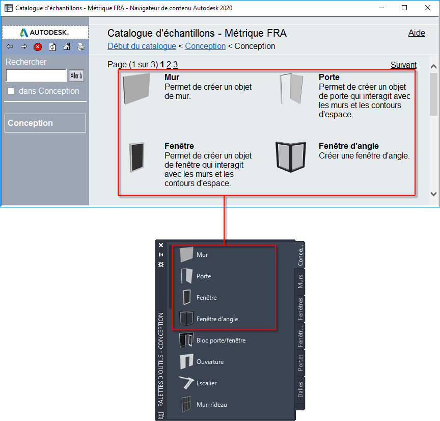

  2. Cliquez sur l'onglet Débutgroupe de fonctions Constructionliste déroulante OutilsNavigateur de contenu, puis accédez à la palette d'outils ou à la catégorie dans le catalogue contenant l'outil à copier.
  3. Placez le curseur sur l'icône de contenu et sélectionnez Ajouter à la palette d'outils.
    Pour copier plusieurs palettes d'outils, maintenez la touche Ctrl enfoncée tout en cliquant sur chaque palette. Cliquez ensuite avec le bouton droit de la souris et sélectionnez Ajouter à la palette d'outils.

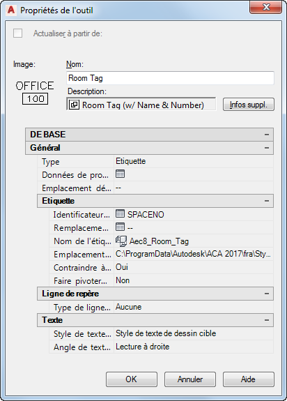

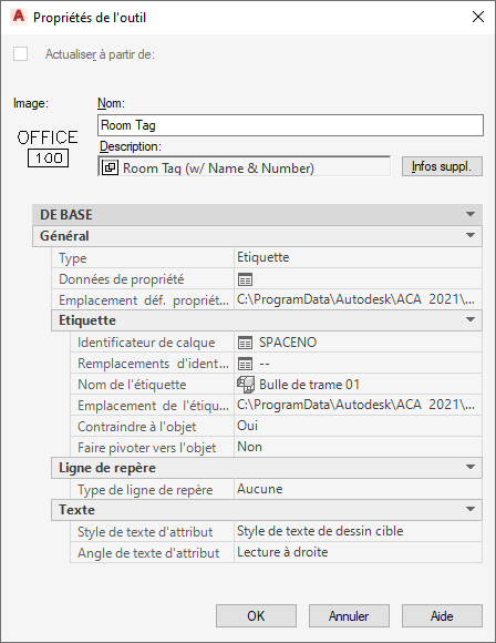

    Vous pouvez également sélectionner l'outil dans la palette d'outils, cliquer avec le bouton droit de la souris, puis choisir Propriétés. Sélectionnez ensuite Actualiser à partir de la fiche de travail des propriétés.
    Actualisation d'un outil à partir de la fiche de travail des propriétés
    Remarque : Lorsque vous sélectionnez Actualiser à partir de, toutes les propriétés de l'outil dans la fiche de travail sont paramétrées en lecture seule. Les propriétés de cet outil doivent être modifiées dans le Navigateur de contenu.
