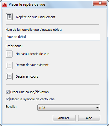

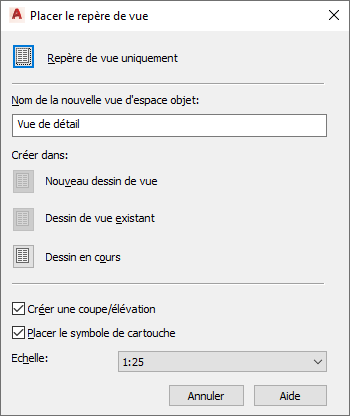

  9. Dans la zone Nom de la nouvelle vue d'espace objet, entrez le nom de la nouvelle vue de l'espace objet contenant le détail.
  10. Si nécessaire, activez l'option Créer une coupe/élévation.
  11. Si vous désirez ajouter un symbole de cartouche à la vue de l'espace objet, activez l'option Placer le symbole de cartouche.
  12. Sélectionnez l'échelle de la vue de l'espace objet.
  13. Cliquez sur Dessin en cours.
  14. Si vous avez choisi de créer un détail avec coupe/élévation, indiquez le point d'insertion du résultat de coupe/d'élévation 2D.
  15. Si vous avez choisi de créer un détail sans coupe/élévation, indiquez l'étendue de la vue de l'espace objet contenant la zone détaillée.
