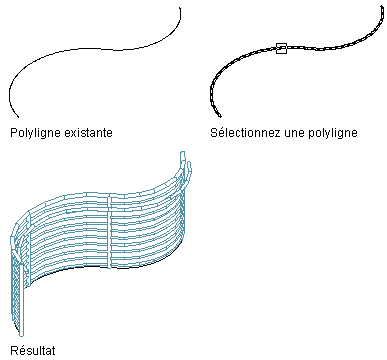

Cette procédure permet de convertir une polyligne sous la forme d'un garde-corps possédant les propriétés de l'outil de garde-corps sélectionné. Ces propriétés peuvent être modifiées après la création du garde-corps.
Conversion d'une polyligne en garde-corps
- Sélectionnez la palette d'outils à utiliser.
Au besoin, faites défiler les objets jusqu'à l'outil de votre choix.
- Cliquez avec le bouton droit de la souris sur un outil de garde-corps, puis choisissez Appliquer les propriétés d'outil à
Polyligne.
- Sélectionnez la polyligne à convertir, puis appuyez sur la touche Entrée.
- Lorsque vous êtes invité à effacer la géométrie d'origine, appuyez sur la touche Entrée afin de conserver le dessin au trait ou tapez o (Oui) pour l'effacer.
- Si nécessaire, modifiez les propriétés du garde-corps dans la palette des propriétés.
