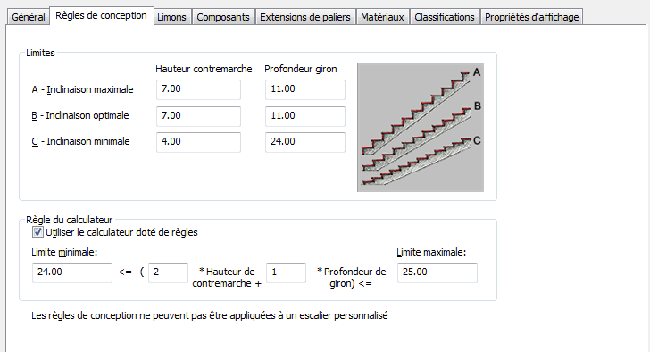

- Ouvrez une palette d'outils contenant un outil d'escalier.
- Cliquez avec le bouton droit de la souris sur un outil d'escalier, puis choisissez Styles d'escaliers.
- Sélectionnez le style d'escalier que vous souhaitez modifier.
- Cliquez sur l'onglet Règles de conception.
- Précisez la hauteur par défaut de la contremarche et la profondeur du giron pour l'inclinaison minimale, l'inclinaison optimale et l'inclinaison maximale.
Remarque : Utilisez des valeurs correspondant aux cotes réelles des composants giron et contremarche que vous souhaitez créer, et non les rapports de ces cotes.

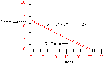

Compte tenu des contraintes inhérentes aux règles pour le calculateur et du fait que les hauteurs du giron doivent permettre la division exacte de la hauteur plancher à plancher, le logiciel calcule la valeur la plus proche de la longueur de giron optimale sélectionnée et de la hauteur de la contremarche.
- Pour modifier le calculateur d'escalier par défaut, sélectionnez Calculateur basé sur les règles de l'utilisateur.
Les champs de la zone Règle pour le calculateur deviennent disponibles pour une modification éventuelle.
- Lorsque vous avez terminé de modifier les propriétés du style d'escalier, cliquez sur OK.
