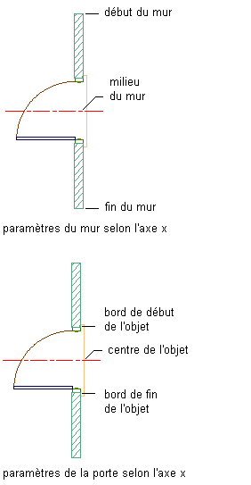

Position de la porte le long des paramètres de l'axe X
  1. Sélectionnez la porte que vous souhaitez modifier.
  2. Cliquez sur l'onglet Portegroupe de fonctions AncrageParamètres.
  3. Sélectionnez le point de référence de l'ancrage le long de l'axe X.
    Pour... Action...
    utiliser le début du mur comme point de référence sous Position horizontale (X), sélectionnez Départ du mur (courbe) comme point de départ.
    utiliser le milieu du mur comme point de référence sous Position horizontale (X), sélectionnez Milieu du mur (courbe) comme point de départ.
    utiliser la fin du mur comme point de référence sous Position horizontale (X), sélectionnez Fin du mur (courbe) comme point de départ.
  4. Entrez la distance à laquelle placer les portes à partir du point de référence.
    Utilisez une valeur négative pour mesurer la distance du point d'arrivée au point de départ.
  5. Sélectionnez la position des portes par rapport à laquelle effectuer la mesure.
    Pour... Action...
    mesurer par rapport au bord de début des portes sélectionnez Bord de début de l'objet dans le champ Vers.
    mesurer par rapport au centre des portes sélectionnez Centre de l'objet dans le champ Vers.
    mesurer par rapport au bord de fin des portes sélectionnez Bord de fin de l'objet dans le champ Vers.
