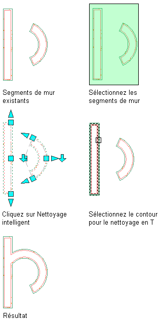

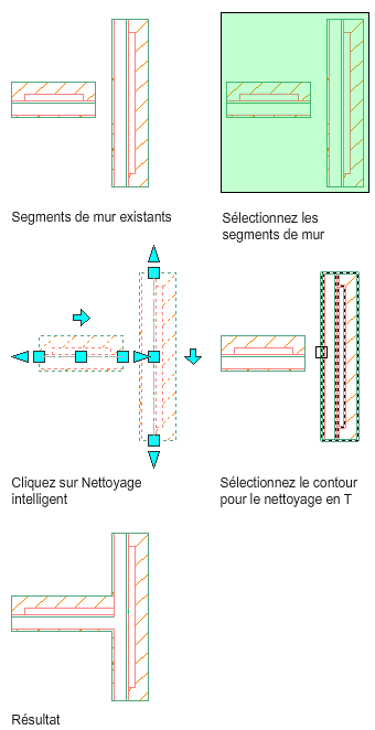

Lorsque vous travaillez avec le nettoyage intelligent pour les intersections en T, les règles suivantes s'appliquent :
- Le nettoyage en T fonctionne en spécifiant un segment de mur de contour pour les segments sélectionnés.
- Les segments de mur peuvent être à n'importe quelle distance les uns des autres, à condition qu'ils disposent d'une intersection possible.
- Lorsqu'une condition de nettoyage incorrecte se produit, un conseil de correction du défaut s'affiche pour vous informer de solutions possibles.
- Les segments de mur sont nettoyés lorsque leurs lignes de justification de mur respectives s'entrecoupent correctement les unes avec les autres.
- Le nettoyage en T fonctionne pour plusieurs intersections de mur, mais un seul segment de mur peut être spécifié pour le contour.
- Sélectionnez les segments de mur à inclure dans le nettoyage de mur.
- Cliquez sur le
- Sélectionnez un contour pour le nettoyage en T.
Le nettoyage en T fonctionne de la même manière pour les segments de mur en arc.
