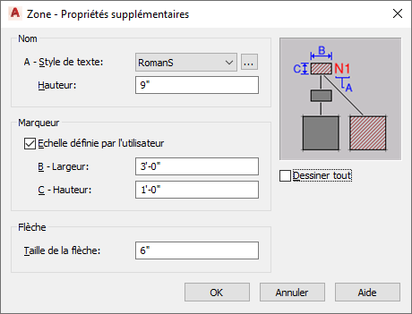

- Cliquez sur
(Informations supplémentaires).
- Sous Nom, pour Style de texte, sélectionnez un style pour le nom de la zone dans la liste déroulante ou créez-en un en cliquant sur le bouton de la fiche de travail.
- Dans le champ Hauteur, entrez la valeur de votre choix.
- Sous Marqueur, indiquez si le marqueur de la zone doit être mis à l'échelle ou non :
Pour mettre le marqueur à l'échelle... |
Action... |
1/50 par rapport à la taille de l'écran |
désactivez l'option Echelle définie par l'utilisateur. |
que vous spécifiez |
activez l'option Echelle définie par l'utilisateur et saisissez les valeurs souhaitées dans les champs Largeur et Hauteur. |
- Sous Flèche, entrez la valeur souhaitée pour la taille de la flèche.
- Déterminez les espaces qui hériteront des hachures de la zone :
Pour... |
Action... |
utiliser les hachures de zone seulement aux espaces directement attachés |
désactivez l'option Dessiner tout. |
utiliser les hachures de zone pour tous les espaces directement attachés et tous les espaces attachés par le biais d'une autre zone |
- Cliquez sur OK.
