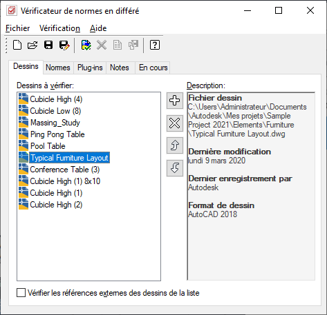

Lorsque vous configurez des normes AutoCAD pour un projet, le programme crée un fichier CHX de vérification en différé portant le nom du projet, à l'intérieur du dossier du projet. Le fichier CHX contient la liste des dessins à vérifier, c'est-à-dire tous les dessins de projet, et la liste des fichiers avec lesquels ils seront comparés, c'est-à-dire tous les fichiers de normes AutoCAD (DWS) spécifié. Pour synchroniser l'ensemble d'un projet avec les normes AutoCAD, vous devez exécuter ce fichier de vérification à l'aide du Vérificateur de normes en différé AutoCAD.
Le Vérificateur de normes en différé AutoCAD fonctionne indépendamment d'AutoCAD Architecture 2025 toolset.
Avant de lancer le Vérificateur de normes en différé d'AutoCAD, n'oubliez pas de mettre à jour le fichier CHX du projet pour être sûr qu'il contient la liste des fichiers de normes AutoCAD et des fichiers de projet les plus récents.

Vérificateur de normes en différé.
Ouvrir fichier de vérification.
Lancer vérification.
