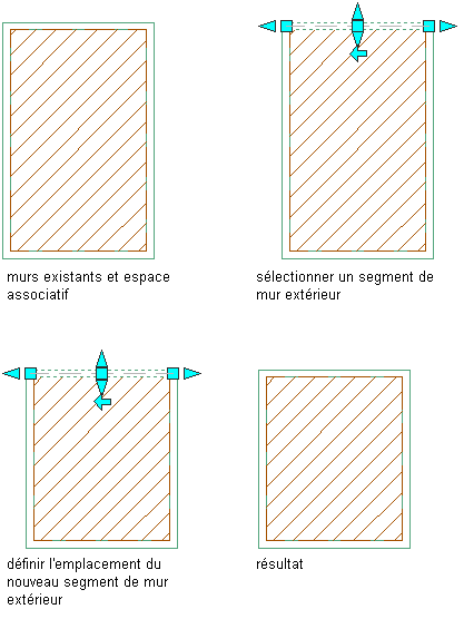

Les espaces associatifs sont définis par leurs objets de contour et sont mis à jour en fonction des modifications apportées à ces objets. Vous pouvez mettre à jour automatiquement les espaces associatifs en cas de modification importante des objets de contour ou effectuer cette opération manuellement.
Mise à jour des espaces associatifs délimités par des Xréfs
Les objets des références externes peuvent servir d'objets de contour pour les espaces associatifs dans le dessin hôte. Lorsque les objets de la Xréf changent, l'espace est mis à jour. Dans les versions précédentes, vous deviez mettre à jour manuellement les espaces du dessin hôte en cas de modification des objets de contour de la Xréf. A présent, cette mise à jour s'effectue automatiquement lors du rechargement de la référence externe, à condition que l'option de mise à jour automatique des espaces associatifs soit activée.
