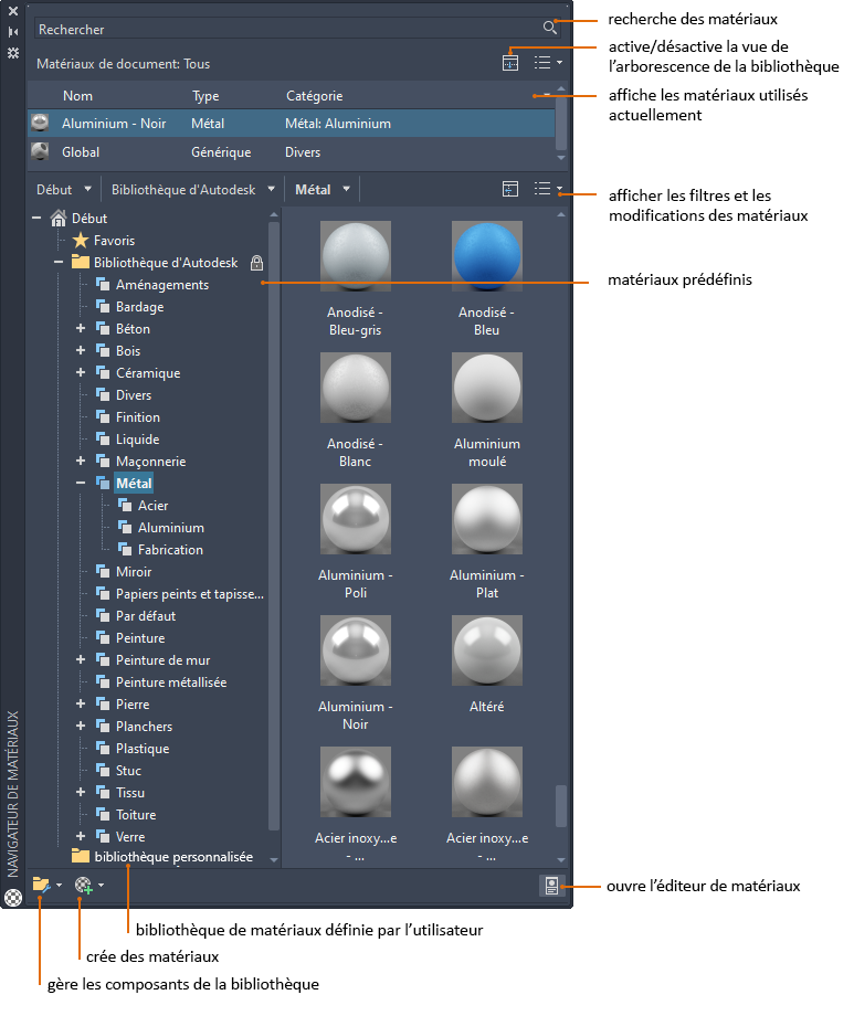

A propos des bibliothèques de matériaux
  La bibliothèque d'Autodesk, qui contient plus de 700 matériaux et 1 000 textures, est incluse avec le produit. Vous pouvez copier des matériaux Autodesk dans le dessin, les modifier et les enregistrer dans votre propre bibliothèque. Utilisez le navigateur de matériaux pour parcourir et gérer les matériaux Autodesk et définis par l'utilisateur.
 Il existe trois types de bibliothèques :
 -  Bibliothèque d'Autodesk. Contient les matériaux prédéfinis à utiliser dans les applications Autodesk prenant en charge les matériaux. Bien que vous ne puissiez pas modifier la bibliothèque d'Autodesk, vous pouvez vous baser sur ces matériaux pour les matériaux personnalisés que vous pouvez enregistrer dans la bibliothèque utilisateur.
-  Bibliothèque utilisateur. Contient des matériaux que vous pouvez partager avec d'autres dessins. Vous pouvez copier, déplacer, renommer ou supprimer les bibliothèques utilisateur. Vous pouvez accéder à des bibliothèques utilisateur créées localement ou sur un réseau, les ouvrir et les ajouter aux bibliothèques que vous avez définies dans le navigateur de matériaux. Les bibliothèques sont stockées dans un document unique et peuvent être partagées avec d'autres utilisateurs. Toutefois, tout fichier de texture personnalisé et utilisé par des matériaux dans une bibliothèque utilisateur doit être lié manuellement à celle-ci.
-  Matériaux de document. Contient les matériaux utilisés ou définis dans un dessin et uniquement disponibles pour le dessin courant.
