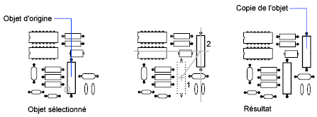

Indication de la distance avec deux points
Copiez un objet en utilisant la distance et la direction spécifiées par un point de base suivi d'un second point. Dans cet exemple, vous devez copier le bloc représentant un composant électronique. Sélectionnez l'objet original à copier. Spécifiez le point de base pour le déplacement (1) et choisissez un second point (2). L'objet est copié à la distance et dans la direction du point 1 vers le point 2.

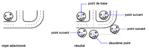

Création de copies multiples
La commande COPIER permet de créer plusieurs copies du jeu de sélection spécifié et du point de base. Les options sont les suivantes :
