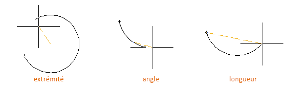

Spécifiez l'extrémité de l'arc
Crée un segment d'arc. Le segment d'arc est tangent au segment précédent de la polyligne.
Angle
Spécifie l'angle décrit du segment d'arc à partir du point de départ.
Si vous entrez un nombre positif, AutoCAD crée des segments d'arc orientés dans le sens trigonométrique. Si vous entrez un nombre négatif, les segments d'arc sont créés dans le sens des aiguilles d'une montre.
Centre
Définit un segment d'arc à partir de son centre.
Remarque : Pour l'option Centre de la commande PLINE, entrez ce ; pour l’accrochage aux objets Centre, entrez cen ou centre.
Direction
Indique la tangente du segment d'arc.
(2) Direction tangente au point de départ de l’arc. Spécifie un point qui définit la tangence de la courbe jusqu'au point de départ. L'arc se courbe en s'éloignant du vecteur entre le point de départ et le point de tangence.
(3) Extrémité de l'arc. Spécifie l'extrémité du segment d'arc.
