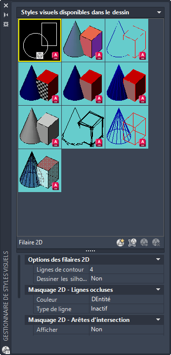

Le Gestionnaire de styles visuels dispose d'un panneau d'images d'exemples des styles visuels disponibles dans le dessin et des panneaux de propriétés suivants :
Les modifications que vous apportez dans le groupe de fonctions Style visuel du ruban créent un style visuel temporaire, *Courant*, qui est appliqué à la fenêtre courante. Les paramètres ne sont pas enregistrés en tant que style visuel nommé.
Les options suivantes s'affichent.
Affiche des images d'exemples des styles visuels disponibles dans le dessin. Les paramètres de faces, d'environnement et d'arêtes du style sélectionné sont affichés dans les panneaux de paramètres.
Les icônes de l'image d'exemple indiquent l'état du style visuel :
Fournit un accès à l'aide de boutons aux options fréquemment utilisées.
Une nouvelle image d'exemple est placée à l'extrémité du panneau et sélectionnée.
