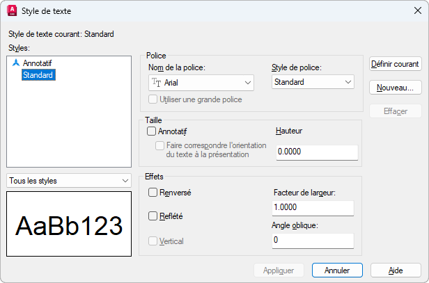

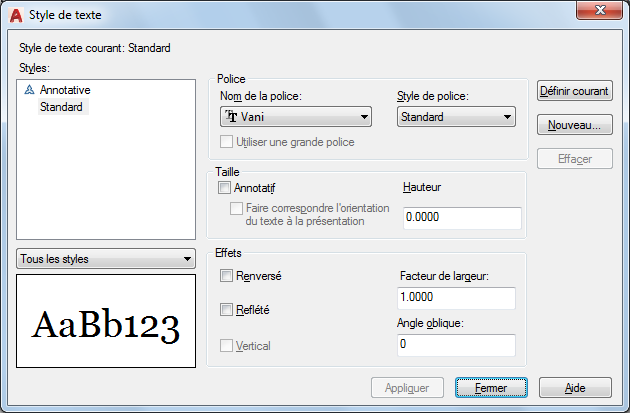

Crée, modifie ou définit des styles de texte nommés.
Les options suivantes s'affichent.
Répertorie le style de texte courant.
Affiche la liste des styles présents dans le dessin. L'icône
 précédant un nom de style indique que le style est annotatif.
La liste déroulante indique si tous les styles ou uniquement les styles en cours d'utilisation sont affichés dans la liste des styles.
Affiche un exemple de texte qui se modifie de façon dynamique en fonction de la police et des effets choisis.
Modifie la police du style.
Indique le nom de famille de police de toutes les polices TrueType enregistrées et de toutes les polices compilées SHX se trouvant dans le répertoire Polices.
Lorsque vous sélectionnez un nom dans cette liste, le programme recherche le fichier correspondant à la police choisie. Les définitions de caractères du fichier sont chargées automatiquement, à moins que le fichier ne soit déjà utilisé par un autre style de texte. Vous pouvez définir plusieurs styles utilisant la même police. Pour plus d'informations, voir la section Attribution des polices de texte.
Spécifie le formatage des caractères de la police (italique, gras, normal, etc.). Lorsque l'option Utiliser une grande police est choisie, cette option devient Grandes polices et permet de sélectionner un nom de fichier Grandes polices.
Spécifie un fichier de grandes polices pour les langues asiatiques. Seuls les types de fichiers SHX sont autorisés pour la création de grandes polices.
Modifie la taille du texte.
Indique que le texte est annotatif. Les objets d'annotatifs et les styles permettent de contrôler la taille et l'échelle auxquelles les objets d'annotation sont affichés dans l'espace objet ou dans une présentation.
Indique que l'orientation du texte dans les fenêtres de l'espace papier correspond à l'orientation de la présentation. Cette option n'est pas disponible si l'option Annotatif est désactivée.
Définit la taille du texte en fonction de la valeur entrée. Si vous entrez une valeur supérieure 0.0, elle est appliquée à ce style automatiquement. Si vous entrez 0.0, la valeur utilisée par défaut est la dernière valeur de hauteur de texte ou la valeur stockée dans le fichier gabarit de dessin.
Les polices TrueType peuvent apparaître avec une taille inférieure à celle des polices SHX, même si la valeur de taille entrée est identique.
Si l'option Annotative est sélectionnée, la valeur entrée définit la hauteur du texte dans l'espace papier.
Modifie les caractéristiques de la police (taille, facteur d'expansion, angle d'inclinaison, etc.) et spécifie son mode d'affichage (symétrie verticale ou horizontale, ou affichage inversé).
Affiche les caractères sens dessus dessous.
Affiche les caractères dans le sens inverse de l'écriture.
Affiche les caractères alignés verticalement. Cette option n'est disponible que si la police sélectionnée accepte la double orientation. L'orientation verticale n'est pas disponible pour les polices TrueType.
Définit l'espacement des caractères. Si la valeur entrée est inférieure à 1.0, le texte est condensé. Entrez une valeur supérieure à 1.0 pour l'étendre.
Définit l'angle d'inclinaison du texte. Entrez une valeur comprise entre -85 et 85 pour incliner les caractères.
Définit le style sélectionné sous Styles comme courant.
Affiche la boîte de dialogue Nouveau style de texte et indique automatiquement un nom par défaut.
Les noms de style peuvent comporter jusqu'à 255 caractères et acceptent des lettres, des nombres et des caractères spéciaux suivants : signe du dollar ($), trait de soulignement (_) et tiret (-).
Supprime les styles de texte inutilisés.
Applique les modifications de style effectuées dans la boîte de dialogue au style courant et au texte du style courant figurant dans le dessin.
