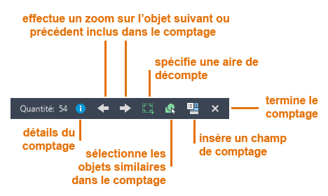

Toutes les instances de l'objet spécifié sont mises en surbrillance et le résultat du décompte s'affiche dans la barre d'outils Quantité. Cette barre d'outils fournit plusieurs commandes et options pour vérifier et gérer les objets dans le décompte.

- Dans la barre d'outils Quantité, cliquez sur Insérer un champ de quantité.
  Tous les objets du décompte courant contenant les mêmes propriétés sont automatiquement ajoutés au jeu de sélection.
- Dans la palette Quantité, cliquez sur Quantité dans une aire spécifiée.
- Sur la ligne de commande, saisissez airedequantité.
- Spécifiez une aire de sélection rectangulaire ou polygonale, l'espace objet entier ou sélectionnez un objet valide.

  - Dans la barre d'outils Quantité, cliquez sur les flèches droite et gauche pour effectuer un zoom avant sur l'objet précédent ou suivant du décompte.
Terminer le comptage
  - Dans la barre d'outils Quantité, cliquez sur Terminer le comptage.
