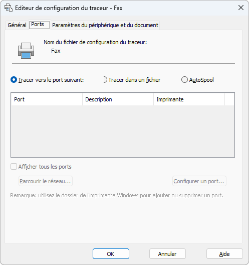

Permet de modifier les paramètres de communication entre le traceur configuré et l'ordinateur ou le serveur réseau.
GESTTRACEUR (commande) Trouver :
Vous pouvez préciser si l'impression doit être envoyée vers un port, un fichier ou si vous souhaitez utiliser l'impression en différé automatique. Voir la section Utilisation de la fonction AutoSpool dans le Guide des pilotes et des périphériques.
Si vous l'envoyez vers un port parallèle, vous pouvez définir le délai d'attente. Si vous envoyez l'impression vers un port série, vous pouvez modifier le nombre de bauds, le protocole, la gestion du flux et les délais d'entrée et de sortie.
Les options suivantes s'affichent.
Cette option envoie le dessin au traceur via le port sélectionné.
Cette option envoie le dessin vers le fichier spécifié dans la boîte de dialogue Tracer.
Avec cette option, le dessin est tracé à l'aide de l'utilitaire AutoSpool. L'impression en différé automatique se définit sur l'onglet Fichiers de la boîte de dialogue Options.
Cette zone affiche la liste et une description des ports locaux et réseau disponibles. Dans le cas des ports réseau, le nom de l'imprimante réseau est également fourni.
Cette case à cocher permet d'afficher l'ensemble des ports disponibles sur l'ordinateur, indépendamment des ports disponibles sur le traceur.
Ce bouton présente les ressources du réseau permettant de se connecter à une autre occurrence de traceur non système.
Affiche la boîte de dialogue Configuration du port LPT ou Paramètres du port COM.
