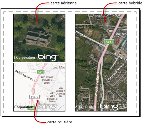

Styles de carte
Vous pouvez afficher la carte sous la forme d’une image satellite (Imagerie Esri) ou d’une image vectorielle (Esri OpenStreetMap). Si la zone de dessin est divisée en plusieurs fenêtres, chacune d'entre elles peut posséder un style de carte différent.
Remarque : Comme nous passons aux cartes Esri, aucune nouvelle connexion à la carte Bing ne peut être créée à partir de la dernière version. Les dessins dotés de connexions existantes aux cartes Bing sont toujours pris en charge, mais toute modification requise pour les cartes Bing nécessitera un passage aux cartes Esri. Vous remarquerez peut-être de légères différences de mesure en raison des différentes sources de données.
