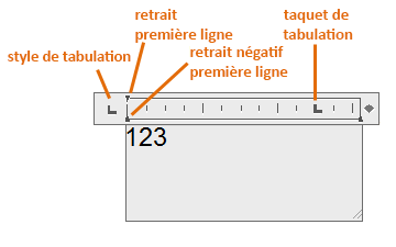

 Définir le retrait et les tabulations
  - Cliquez deux fois sur l'objet texte multiligne.
- Sélectionnez les paragraphes à mettre en retrait.
- Sur la règle, faites glisser le marqueur de retrait supérieur jusqu'au point où vous souhaitez commencer la première ligne de chaque paragraphe.
- Faites glisser le marqueur de retrait inférieur au point depuis lequel vous souhaitez commencer les autres lignes de chaque paragraphe.
Cette opération met les lignes avec retour automatique en retrait dans les paragraphes dont la longueur est supérieure à une ligne.
- Pour utiliser les tabulations, sélectionnez les paragraphes à modifier, puis effectuez l'une des opérations suivantes :
- Style. Cliquez sur le style de tabulation jusqu'à ce que la tabulation souhaitée s'affiche.
- Insérer. Cliquez à l'emplacement de la nouvelle tabulation dans la règle.
- Déplacement. Faites glisser une tabulation existante vers un nouvel emplacement de la règle.
- Supprimer. Faites glisser une tabulation à l'extérieur de la règle.
		Remarque : Cliquez avec le bouton droit de la souris dans l'éditeur et sélectionnez Paragraphe pour spécifier le retrait et les tabulations dans la boîte de dialogue Paragraphe.
