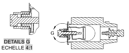

Indique le style d'affichage à utiliser pour la vue de base.
Spécifie l'échelle absolue à utiliser pour la vue de dessin sélectionnée. Pour modifier l'échelle, sélectionnez une échelle standard dans la liste déroulante ou entrez directement une échelle non standard.
Par défaut, les vues projetées et en coupe héritent de la même échelle que leur parent. L'échelle des vues de détail est supérieure d'un niveau à celle de la vue parent.
Spécifie les options de visibilité à définir pour la vue de base.
Active ou désactive la visibilité des arêtes d'interférence. Les arêtes d'interférence apparaissent lorsque des corps solides se coupent. Lorsque la visibilité des arêtes d'interférence est activée, le programme trace une ligne à l'intersection des corps solides.
Active ou désactive la visibilité des arêtes tangentes. Les arêtes tangentes marquent la transition entre une surface plane et une arête arrondie. Elles sont généralement considérées comme des arêtes raccordées.
Active ou désactive la visibilité des lignes d'encombrement des plis de tôle. Ces lignes indiquent l'emplacement de transition sur lequel un coude pivote ou se plie, dans une vue de tôlerie aplanie.
Cette option est disponible uniquement si le modèle correspondant possède une vue de tôlerie aplanie définie.
Active ou désactive la visibilité des lignes de filetage sur les vis et les perçages taraudés.
Active ou désactive la visibilité des lignes de montage de présentation. Les lignes de montage sont des lignes figurant dans une vue éclatée (dans un fichier présentation) et indiquant la direction dans laquelle un composant est déplacé jusqu'à une position assemblée.
Spécifie si la méthode projetée de la vue en coupe est orthogonale.
Indique la profondeur de la ligne de coupe.
Indique si le contour de la vue de détail est circulaire ou rectangulaire. Le contour par défaut est circulaire.
Indique si les hachures s'affichent dans la vue en coupe ou la vue de détail sélectionnée.
