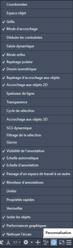

Remarque : Si l’affichage des coordonnées n’apparaît pas dans la barre d’état, cliquez sur le bouton Personnalisation dans la barre d’état et sélectionnez Coordonnées.
