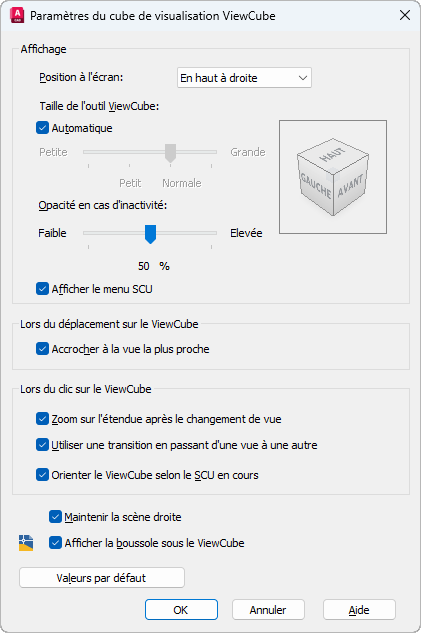

Contrôle de la position, de la taille, de l'opacité et d'autres paramètres
- Affichez la boîte de dialogue Paramètres du cube de visualisation ViewCube.
- Si l'outil ViewCube est actif, cliquez dessus avec le bouton droit de la souris et choisissez Paramètres du cube de visualisation ViewCube.
- Dans le cas contraire, dans la boîte de dialogue Options, onglet Modélisation 3D, sous Navigation 3D, cliquez sur l'outil ViewCube.
- Modifiez les paramètres de l'outil ViewCube selon vos besoins.
