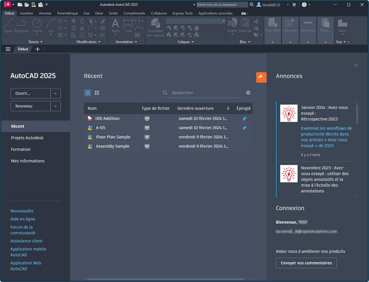

A propos de l'Accueil
L'Accueil s'affiche par défaut au démarrage, fournissant un accès rapide à différents éléments, notamment aux fichiers gabarit de dessin, aux dessins et jeux de feuilles récemment ouverts, à des options en ligne et de formation ainsi qu'à des annonces.
L’Accueil contient les informations suivantes :
Ouverte
Ouvre un fichier de dessin enregistré précédemment.
Liste déroulante Ouvrir
La liste déroulante Ouvrir contient les éléments suivants :
  • Ouvrir des fichiers : ouvre un fichier dessin précédemment enregistré.
  • Ouvrir un jeu de feuilles : ouvre un jeu de feuilles précédemment enregistré.
  • Consulter les exemples de dessins : accédez aux fichiers d'exemple installés.
Nouveau
Permet de créer un dessin à partir du fichier gabarit de dessin par défaut.

Liste déroulante Nouveau
La liste déroulante Nouveau contient les éléments suivants :
  • Gabarits
    • Gabarits récents : affichez les gabarits les plus récemment utilisés.
    • Parcourir les gabarits : répertorie tous les fichiers gabarit de dessin.
    • Obtenir plus de gabarits en ligne : téléchargez d'autres fichiers de gabarit de dessin lorsqu'ils sont disponibles.
  • Jeux de feuilles
    • Créer un jeu de feuilles : l'assistant Créer un jeu de feuilles apparaît.
Récent
Affichez les documents les plus récemment utilisés et leurs activités à l'aide de la palette Informations sur l'activité dans AutoCAD, et non dans AutoCAD LT. Vous pouvez conserver un document répertorié en l’épinglant. Un document épinglé est affiché en haut de la liste jusqu'à ce que vous le déverrouilliez. Vous pouvez choisir entre les options d'affichage pour l'image et le texte ou le texte uniquement. Pour plus d'informations, reportez-vous à la section Pour utiliser la liste des documents récents dans l'Accueil.

Annonces
Affiche les annonces concernant les mises à jour de produits, les enquêtes, etc.
Connexion
Connectez-vous à votre compte Autodesk pour accéder aux services en ligne.
Envoyer vos commentaires : ouvre le formulaire en ligne dans lequel vous pouvez fournir des commentaires et des suggestions pour améliorer votre travail.
