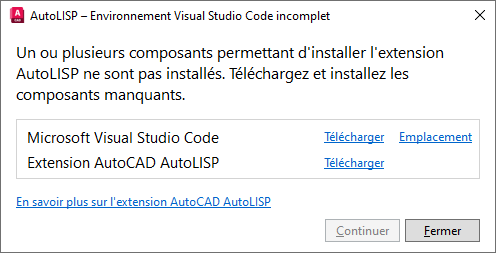

Si la variable LISPSYS est définie sur une valeur non nulle, AutoCAD vérifie si Visual Studio Code et l'extension AutoLISP d'AutoCAD ont été installés. Si Visual Studio Code n'est pas installé, le message suivant s'affiche.
Cliquez sur Télécharger pour télécharger et installer Visual Studio Code et l'extension AutoLISP.
Si Visual Studio Code est installé, mais pas l'extension AutoCAD AutoLISP, AutoCAD télécharge et installe cette dernière avant de lancer Visual StudioCode.

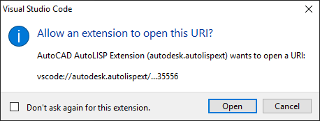

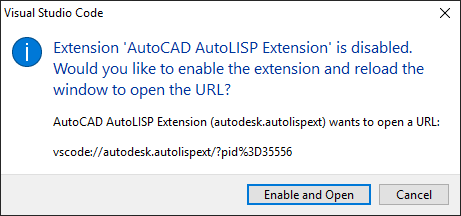

Une fois que Visual Studio Code et l'extension AutoCAD AutoLISP ont été installés, au lancement, Visual Studio Code peut demander l'autorisation d'ouvrir l'extension AutoCAD AutoLISP afin d'ouvrir un URI contenant un message. Voici les messages les plus courants qui peuvent être affichés :
