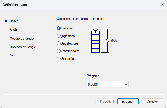

Définit les unités, l'angle, la mesure et la direction de l'angle, ainsi que l'aire du nouveau dessin.
NOUVEAU (commande) Trouver :
Les options suivantes s'affichent.
L'assistant Définition avancée comprend cinq pages : Unités, Angle, Mesure de l'angle, Direction de l'angle, et Aire. Lorsque vous travaillez dans cet assistant, choisissez Précédent et Suivant pour passer d'une page à l'autre. Choisissez Terminer sur la dernière page pour fermer l'assistant et créer le nouveau dessin avec les paramètres spécifiés.
Vous pouvez ensuite modifier les unités, l'angle, la valeur et la direction de ce dernier à l'aide de la commande UNITES, et vous pouvez modifier la surface à l'aide de la commande LIMITES.
Indique le format et la précision de l'unité. Le format de l'unité est celui dans lequel vous entrez les coordonnées et les mesures que le programme affiche. La page Unités de l'assistant Définition rapide propose les mêmes formats. Pour plus d'informations, voir la section Spécification des unités et des formats d'unités.
La précision de l'unité indique le nombre de décimales ou la taille fractionnaire pour l'affichage des mesures linéaires.
