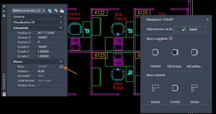

A propos du remplacement des blocs
Cette fonctionnalité de bloc intelligent remplace les références de bloc spécifiées en effectuant une sélection dans une palette de blocs similaires suggérés.
Remarque : Le remplacement de bloc n'est pas disponible dans AutoCAD LT.
Lorsque vous sélectionnez des références de blocs à remplacer, le produit vous propose des blocs similaires parmi lesquels vous pouvez choisir. Vous pouvez également remplacer les blocs sélectionnés par un autre bloc que vous spécifiez à partir d'un dessin ou d'une liste de blocs récemment insérés ou créés. Les références du bloc remplacé conservent les valeurs d'échelle, de rotation et d'attribut du bloc d'origine.
Remarque : Le remplacement de plusieurs définitions de bloc à la fois n'est pas pris en charge.
Remarques importantes
  • Le remplacement de bloc utilise des algorithmes d'apprentissage automatique pour générer des suggestions sur la base du nom du bloc et des similitudes visuelles des blocs existants. L'apprentissage automatique repose en grande partie sur les données, de sorte que des données de bloc insuffisantes peuvent entraîner des suggestions inexactes. Le fait d'autoriser l'accès à vos données de bloc peut contribuer à améliorer la précision des suggestions de bloc. Pour activer la collecte de données, définissez la variable système BLOCKSDATACOLLECTION sur 1.
  • Les suggestions de blocs peuvent être basées sur les collections de définitions de blocs stockées dans les fichiers de dessin. L'ajout d'autres bibliothèques de blocs peut fournir des suggestions plus significatives et plus pertinentes.
