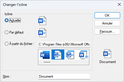

OLECONVERT (commande)
Les options suivantes s'affichent.
Spécifie l'icône qui doit représenter un objet lié ou incorporé.
Spécifie l'icône actuellement sélectionnée.
Spécifie l'icône par défaut de l'application source.
Spécifie une icône à partir d'un fichier (les types de fichiers autorisés incluent EXE, DLL et ICO).
Permet d'entrer une légende pour l'icône. Le type de fichier est affiché sauf indication contraire.
Affiche la boîte de dialogue Parcourir (boîte de dialogue standard de sélection de fichiers), qui permet de sélectionner une icône à partir d'un fichier.
