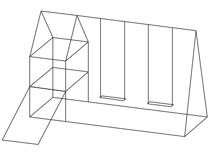

Un modèle filaire 3D est une représentation sous forme d'arêtes ou de squelette d'un objet réel.
		Les modèles filaire 3D sont constituées de points, de lignes, d'arcs, de cercles et autres courbes qui définissent les arêtes ou les traits d'axe d'objets.
		Vous pouvez utiliser une représentation filaire 3D pour :
		- Générer des conceptions 3D de base à des fins d'évaluation pour créer rapidement des itérations de conception
- Afficher le modèle à partir de n'importe quel point de vue
- Analyser des relations spatiales, y compris la distance entre les coins et les arêtes, ainsi que vérifier la présence d'éventuelles interférences
- Générer facilement des vues en perspective (non disponible dans AutoCAD LT)
- Générer automatiquement des vues orthogonales et auxiliaires standard
- Faire office de géométrie de référence pour la modélisation de solides, de surfaces et de mailles 3D

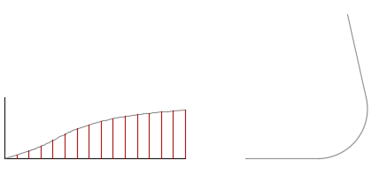

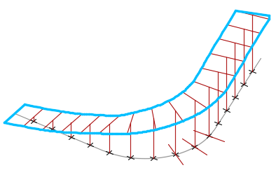

		 Il est parfois plus simple de partir d'un modèle filaire. Ce modèle peut également servir de géométrie de référence pour les modèles de solide et de surface. Prenons l'exemple d'une route qui s'élève en décrivant une courbe. Le changement d'élévation n'est pas linéaire et le rayon de la courbe est constant, comme dans l'illustration ci-dessous.
		Les lignes de construction en forme de T à espacement constant fournissent des points décrivant des courbes B-spline qui correspondent aux arêtes intérieure et extérieure de la route. Vous pouvez définir un dévers ou un couronnement sur la partie supérieure de chaque T.
		De là, vous pouvez utiliser les splines pour créer un solide 3D, effectuer des calculs de déblai et de remblai ou effectuer des calculs d'ingénierie structurelle.
