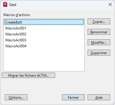

Gestionnaire de macro d'actions.
Copie, renomme, modifie, supprime et migre les fichiers de macro d'actions.
Vos fichiers de macro d'actions (ACTMX) enregistrés sont listés dans le Gestionnaire de macros d'actions.
Liste d'options
Les options suivantes s'affichent.
Copier
Crée une copie conforme d'une macro d'actions.
Renommer
Renomme une macro d'actions
Barre d'outils
Affiche la macro d'actions sélectionnée dans la boîte de dialogue Macro d'actions.
Supprimer
Déplace le fichier de macro d'actions (ACTMX) sélectionné dans la corbeille de Windows. Vous pouvez sélectionner et supprimer une ou plusieurs macros d'actions.
Migrer les fichiers ACTM
Affiche une boîte de dialogue de navigation dans les fichiers qui vous permet de sélectionner l'emplacement des fichiers ACTM créés dans AutoCAD 2024 ou une version antérieure, à les copier et les migrer vers le format de fichier ACTMX.
Options
Affiche la boîte de dialogue Options (onglet Fichiers), qui permet de rechercher les chemins utilisés pour enregistrer et lire vos fichiers (ACTMX).
Fermer
Fermez la boîte de dialogue du Gestionnaire de macros d'actions.
