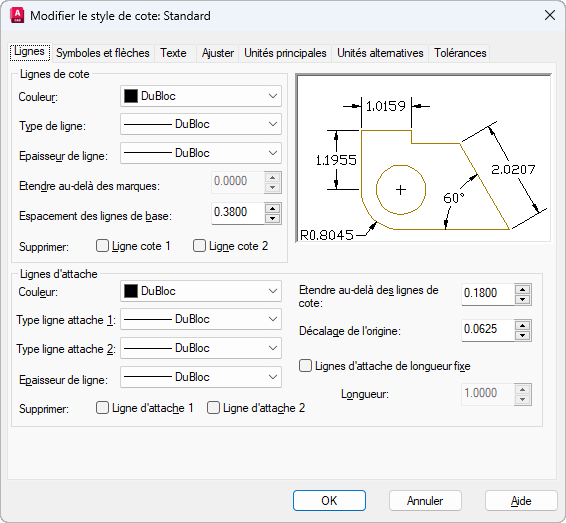

Définit le format et les propriétés des lignes de cote, des lignes d'attache, des pointes de flèche et des marques centrales.
COTSTYLE (commande) Trouver :
Définit les propriétés de la ligne de cote.
Les options suivantes s'affichent.
Affiche et définit la couleur de la ligne de cote. Si vous cliquez sur Sélectionner une couleur (en bas de la liste des couleurs), la boîte de dialogue du même nom apparaît. Vous pouvez également entrer le nom ou le numéro d'une couleur (variable système DIMCLRD)
Vous pouvez choisir parmi les 255 coloris de l'index des couleurs AutoCAD (ACI), les couleurs vraies et les coloris du carnet de couleurs.
Définit le type de la ligne de cote (variable système DIMLTYPE)
Définit l'épaisseur de la ligne de cote (variable système DIMLWD)
Si vous utilisez des barres obliques, d'architecture, droites, intégrales pour les pointes de flèche ou aucune pointe, cette option indique la distance correspondant au prolongement de la ligne de cote au-delà de la ligne d'attache (variable système DIMDLE)
Définit l'espace séparant les lignes de cote de celle d'une ligne de base. Entrez une distance. Pour plus d'informations sur les cotes de ligne de base, voir la section COTLIGN. (variable système DIMDLI)
Supprime l'affichage des lignes de cote. Ligne cote 1 supprime la première ligne de cote et Ligne cote 2 supprime la seconde (variables système DIMSD1 et DIMSD2)
Gère l'aspect des lignes d'attache.
Définit la couleur de la ligne d'attache. Si vous cliquez sur Sélectionner une couleur (en bas de la liste des couleurs), la boîte de dialogue du même nom apparaît. Vous pouvez également entrer le nom ou le numéro d'une couleur (variable système DIMCLRE)
Définit le type de la première ligne d'attache (variable système DIMLTEX1)
Définit le type de la deuxième ligne d'attache (variable système DIMLTEX2)
Définit l'épaisseur de la ligne d'attache (variable système DIMLWE)
Supprime l'affichage des lignes d'attache. Ligne d'attache 1 supprime la première ligne d'attache ; Ligne d'attache 2 supprime la seconde ligne d'attache (variables système DIMSE1 et DIMSE2)
Spécifie la distance correspondant à l'allongement des lignes d'attache au-delà de la ligne de cote (variable système DIMEXE)
Définit la distance séparant l'origine des lignes d'attache et les points du dessin qui définissent la cote (variable système DIMEXO)
Active les lignes d'attache de longueur fixe (variable système DIMFXLON)
Définit la longueur totale des lignes d'attache entre la ligne de cote et l'origine de la cote (variable système DIMFXL)
Affiche les images de cotation d'exemple qui montrent les effets des changements que vous apportez aux paramètres de style de cote.
