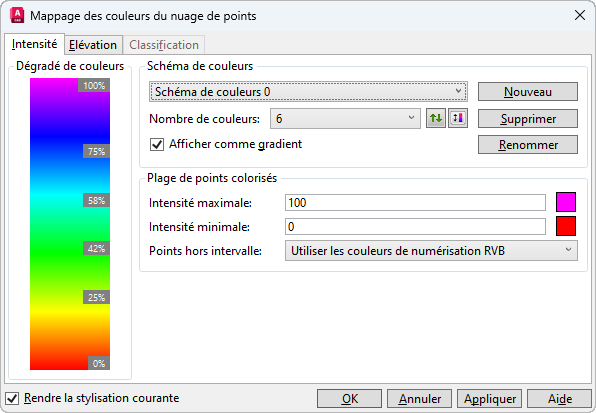

Onglet Intensité (boîte de dialogue Mappage des couleurs du nuage de points)
Modifie les paramètres du schéma de couleurs en vue de la stylisation Intensité du nuage de points.
Résumé
Les stylisations Intensité, Elévation et Classification appliquent une couleur au nuage de points en fonction des données de point pertinentes dans le nuage de points. Vous pouvez choisir des schémas de couleurs prédéfinis tels que "Spectre" ou "Terre", ou encore créer vos propres schémas. Vous pouvez affecter le même schéma de couleurs aux stylisations Intensité et Elévation, ou assigner un schéma différent à chacune d'entre elles. La classification possède un jeu de schémas distinct.
Liste d'options
Les options suivantes s'affichent.
Dégradé de couleurs
Indique la plage de valeurs de couleurs à appliquer au nuage de points. Vous pouvez cliquer sur une couleur ici pour la modifier.
Schéma de couleurs
Répertorie l'ensemble des schémas de couleurs définis dans le dessin. Choisissez un schéma de couleurs prédéfini ou créez-en un.
Nombre de couleurs
Indique le nombre de couleurs du schéma de couleurs.
Inverser les couleurs
Inverse l'ordre des couleurs dans le dégradé.
Redéfinir le dégradé de couleurs
Applique de nouvelles couleurs au dégradé à partir des première et dernière couleurs.
Afficher comme gradient
Indique si la plage de couleurs doit être appliquée en tant que gradient ou en tant que bandes de couleurs distinctes.
Plage de points colorisés
Appliquer à l'étendue
Définit la plage sur la plus haute et la plus basse valeur d'intensité dans le nuage de points.
Intensité maximale
Définit la valeur d'intensité maximale à laquelle le schéma de couleurs est mappé.
Intensité minimale
Définit la valeur d'intensité minimale à laquelle le schéma de couleurs est mappé.
Points en dehors de la plage
Définit l'affichage des points dont les valeurs sont supérieures ou inférieures à la plage spécifiée.
