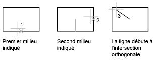

Dans cet exemple, la fonction de repérage permet de localiser le centre d'un rectangle sans faire appel à des droites de référence. Activez la fonction de repérage et spécifiez le milieu d'une ligne horizontale (1). Faites glisser le curseur verticalement et spécifiez le milieu d'une ligne verticale (2). Appuyez sur Entrée pour accepter le point (3) situé au centre du rectangle.

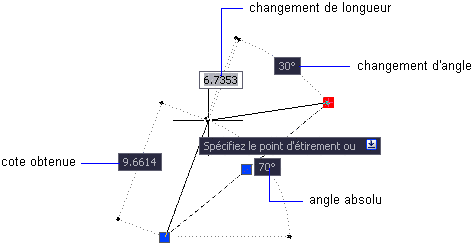

Quand la saisie de cote est activée pour les info-bulles dynamiques, l'info-bulle affiche les valeurs de distance et d'angle lorsqu'une commande vous invite à définir un second point. Les valeurs dans les info-bulles de cote varient à mesure que vous déplacez le curseur. Appuyez sur la touche de tabulation pour accéder à la valeur que vous souhaitez modifier. La saisie de cote est disponible pour les commandes ARC, CERCLE, ELLIPSE, LIGNE et POLYLIGN.
Lorsque vous utilisez les poignées pour modifier un objet, l'info-bulle de saisie de cote peut afficher les informations suivantes :
Si cela représente un trop grand nombre d'informations, utilisez les paramètres de saisie de cote pour afficher uniquement celles qui vous intéressent.
Lorsque vous utilisez les poignées pour étirer des objets ou lorsque vous créez des objets, la saisie de cote affiche uniquement les angles aigus, autrement dit, tous les angles affichés possèdent un angle de 180 degrés ou moins. Ainsi, un angle de 270 degrés apparaît comme un angle de 90 degrés, indépendamment du paramètre de la variable système ANGDIR. Les angles spécifiés lors de la création d'objets s'appuient sur l'emplacement du curseur pour déterminer la direction positive de l'angle.
