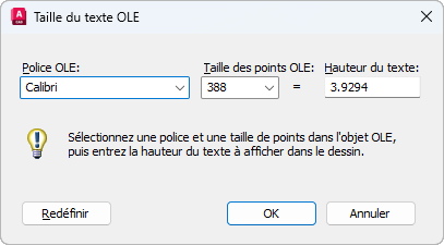

ECHELLEOLE (commande)
L'objet OLE est automatiquement mis à l'échelle pour tenir compte de la taille du texte.
Les options suivantes s'affichent.
Affiche la liste des polices utilisées dans l'objet OLE.
Affiche la liste des tailles en points disponibles pour la police sélectionnée.
Définit une hauteur de texte pour la police à la taille en points sélectionnée.
Restaure l'objet OLE à sa taille d'origine lors de son insertion dans le dessin.
