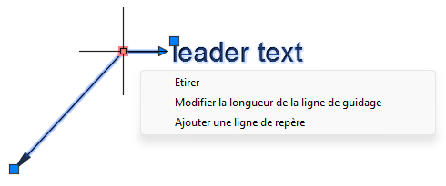

Sélectionnez la ligne de repère multiple.
Effectuez l'une des opérations suivantes :
Placez le curseur sur la poignée rectangulaire située sur la ligne de guidage et sélectionnez Ajouter une ligne de repère dans le menu de la poignée.
Cliquez sur l'
onglet Annoter
le groupe de fonctions Lignes de repères
Trouver
Spécifiez l'extrémité de la nouvelle ligne de repère.
